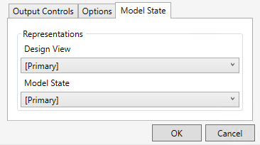

- [モデル状態]タブ: Autodesk Inventor Nastran では、Autodesk Inventor で定義されたリプレゼンテーションがサポートされます。この機能により、アセンブリまたはサブアセンブリのパーツをすばやく表示/非表示または省略/省略解除できます。
- [リプレゼンテーション]:
- [デザイン ビュー]: このドロップダウン メニューには、Inventor で作成したデザイン ビュー リプレゼンテーションが一覧表示されます。これらのビューでは、特定のビューや解析では必要ない一部のアセンブリ コンポーネントは、非表示になります。非表示パーツは引き続き解析の対象になります。
- [モデル状態]: このドロップダウン メニューには、Inventor で作成したモデル状態が一覧表示されます。これらのビューでは、不要なコンポーネントが省略されたり、アセンブリのパーツが 1 つのパーツ リプレゼンテーションに置き換えられたりします。省略されたパーツは解析の対象になりません。
