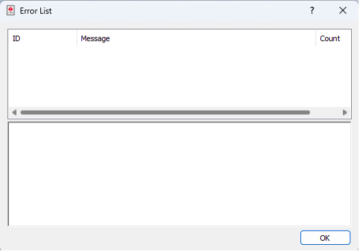

次のダイアログが開きます。

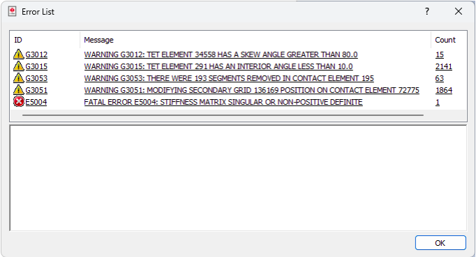

解析の完了後、エラーや警告が表示された場合も表示されなかった場合も、[エラー リスト]ダイアログを[解析終了]ダイアログから起動できます。その際は、[警告を表示]または[エラーを表示]をクリックします。これにより、解析中に発生した警告とエラーのリストが表示されます。これらの警告やエラーをクリックすると、下部のセクションで問題に関する詳細情報にアクセスできます。これらの問題の解決方法に関するガイダンスも提供されています。

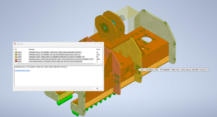

モデルの CAD または FEA のエンティティに関連する警告がある場合は、キャンバス上でツールチップとともに強調表示されます。エラーまたは警告をダブルクリックすると、オンライン ヘルプ ページに移動します。
下部のセクションにある「トラブルシューティングのアクション」リンクを選択して、オンライン ヘルプにアクセスすることもできます。
