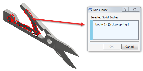

  1. Autodesk Inventor Nastran ribbon [準備] [中間サーフェス]をクリックします。[中間サーフェス]ダイアログが表示されます。
  2. 中間サーフェスに変換する 1 つまたは複数のボディをクリックして選択します。クリックしたボディはそれぞれ、[選択したソリッド ボディ]ボックスに一覧表示されます。

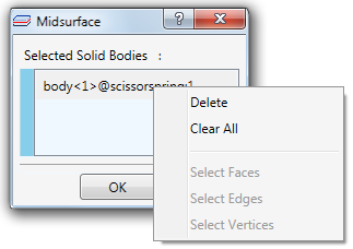

  3. 中間サーフェスに変換されないように、項目を右クリックしてリストから[削除]することができます。リストからすべてのソリッド ボディを削除するには、[すべてクリア]コマンドを使用します。グラフィック表示でボディを選択して中間サーフェスに変換し、リストに追加することもできます。

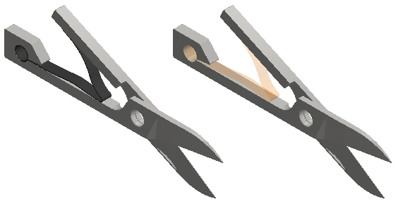

  4. 操作を続行するには[OK]をクリックします。操作を中止するには[キャンセル]をクリックします。選択したソリッド ボディが抑制され、中立面サーフェス表現(中間サーフェス)に置き換えられます。新しい中間サーフェスは、モデル ツリーの[理想化]\[シェル]ブランチに一覧表示されます。

次の図は、[薄いボディを検索]コマンドの使用前と使用後の CAD モデルを比較したものです。左側のソリッドばねが右側の中間サーフェスばねに置き換えられています。
