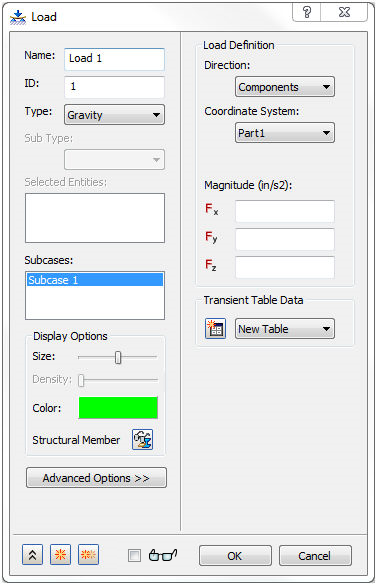

重力
[タイプ][重力]に設定した場合、ダイアログ ボックスは下の図のように表示されます。
重力はグローバル移動加速度ベクトルで、材料定義で質量密度が指定されているボディのみに作用します。
重力は、モデルの COG に表示される記号(矢印)で示されます。荷重矢印記号はモデルの COG に生成されます。この COG はモデル内に表示される場合があります。より良い視覚化のために、ユーザが解析ツリーで「重力」をクリックしたときに、モデルのビュースタイルをワイヤフレームに変更する機能が追加されました。画面の右下隅にある「G」は、アクティブな解析に重力荷重が存在することを示します。
