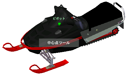

中心点ツールを使用すると、モデルの現在のビューの中心点を定義することができます。中心点を定義するには、モデルの上にカーソルをドラッグします。カーソルに加え、球(ピボット点)が表示されます。この球は、モデル内でマウス ボタンを放したときに、カーソルの下の位置が現在のビューの中心になることを示しています。この球がモデルの中心になります。
注: カーソルがモデルの上にない場合、中心を設定することができず、禁止カーソルが表示されます。
中心点ツールで定義した点は、ズーム ツールの焦点や、オービット ツールでのピボット点として使用されます。
