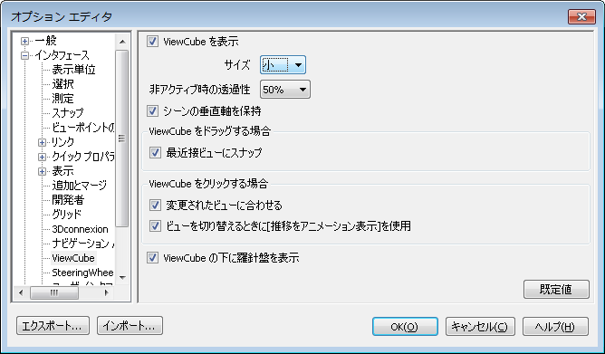

  1. ViewCube ツールを右クリックし、[ViewCube オプション]をクリックします。
  2. [オプション エディタ] > [インタフェース]ノード > [ViewCube]ページで、[ビューの切り替え時にアニメーション効果を使用]を選択します。
    このオプションをオンにすると、ViewCube ツールの定義済み領域をクリックしたときに、あるビューから別のビューにアニメーションのように遷移して表示されます。
  3. [OK]をクリックします。
