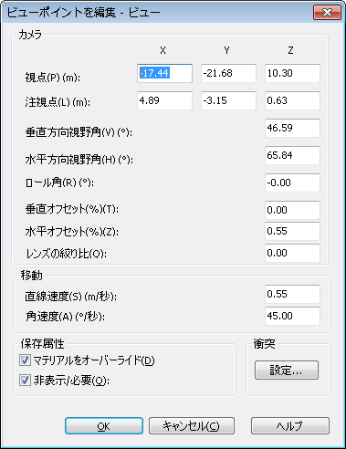

ビューポイントを編集する
2D または 3D ワークスペースのどちらで作業しているかによって、カメラの位置、視野、移動速度、保存属性などのビューポイントの属性を編集することができます。すべてのエントリは、表示単位で測定されます。
ヒント: [ビューポイント]タブをクリックして[ナビゲート]パネルを展開すると、3D ワークスペース内で現在のビューポイントを移動する場合の直線速度と角速度をすばやく調整できます。
現在のビューポイントを編集
  1. [ビューポイント]タブ > [保存、ロード、再生]パネル > [現在のビューポイントを編集] の順にクリックします。
  2. [ビューポイントを編集]ダイアログ ボックスで、ビューポイントの属性を変更します。
  3. [OK]をクリックします。
    注: 複数のビューポイントを編集することを選択した場合は、[保存属性]のみが使用可能です。
ビューポイントを編集する
  1. [ビューポイント]タブ > [保存、ロード、再生]パネル > [現在のビューポイント]ドロップダウン リスト > [保存されたビューポイントを管理]の順にクリックします。
  2. [保存されたビューポイント]ウィンドウで、編集したいビューポイントを右クリックし、[編集]をクリックします。
  3. [ビューポイントを編集]ダイアログ ボックスで、ビューポイントの属性を変更します。
  4. [OK]をクリックします。
