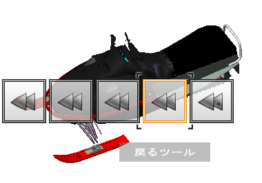

[戻るツールの履歴]パネルにより前のビューを復元する
  1. ホイールを表示します。
  2. [戻る]ボタンをクリックして押したままにします。
    戻るツールの履歴パネルが表示されます。
  3. ポインティング デバイスのボタンを押したまま、左または右にドラッグして以前のビューを呼び出します。
    左にドラッグすると、さらに以前のビューが呼び出されます。右にドラッグすると、現在表示しているビューより最近のビューが呼び出されます。右側にビューが表示されるようにするには、以前に戻るツールを使用している必要があります。ナビゲーション履歴の現在位置は、戻るツールの履歴パネルに沿ってドラッグされるオレンジ色の四角形の枠で示されます。
