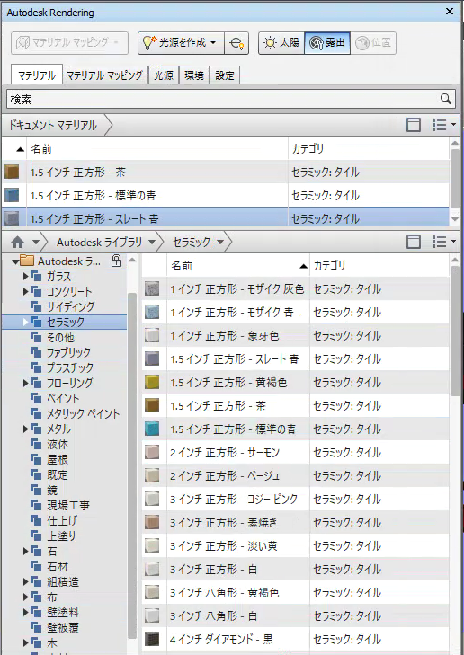

新しいマテリアルを作成するには、プロジェクトにマテリアルを追加し、必要に応じて修正します。
[レンダリング]タブ > [システム]パネル > [Autodesk レンダリング]
をクリックして、ダイアログを表示します。
[マテリアル]タブで Autodesk ライブラリを参照し、マテリアルのタイプをクリックして選択します。
使用するマテリアルにカーソルを合わせ、行の末尾にある
をクリックしてマテリアルをプロジェクトに追加し、マテリアル エディタで表示します。

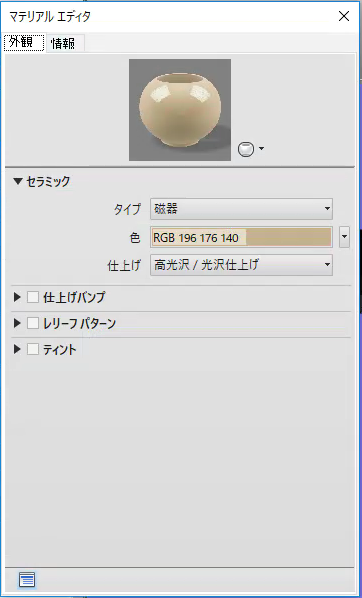

[外観]タブで、マテリアルのプロパティと色のオプションを指定します。
[情報]タブをクリックして、マテリアルを記述する名前、説明、およびキーワードを入力します。
