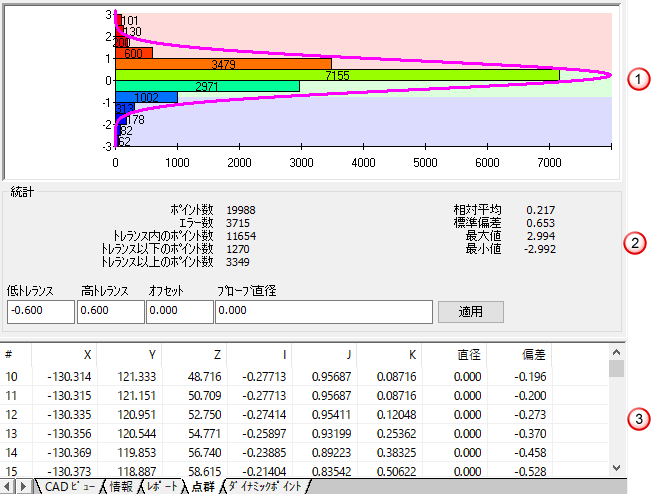

点群 タブには、検査シーケンスで選択中の、点群アイテムに関する情報が表示されます。
点群が CAD モデルに投影されると、以下の情報がタブに表示されます。
グラフ - CAD サーフェスからの偏差の分布を表示します。 ビュータブのグラフビューオプションを使用し、グラフの拡大 / 縮小を行います。
統計 - 点群に関する情報、および、トレランス上限以上、トレランス内、トレランス下限以下のポイント数を表示します。 点群の トレランス、サーフェスオフセット、プローブ直径 を変更するには、当該項目に新規値を入力し、適用 をクリックします。
表 - 独自の識別子(#)、位置(XYZ)、法線ベクトル(IJK)、プローブの 直径、各ポイントに対する CAD サーフェスからの 偏差 を表示します。
既定で、表はポイント識別子(#)順に表示されます。他の列を使用してポイントをソートするには、列のヘディングをクリックします。降順でポイントをソートするには 1 回、昇順でソートするには 2 回クリックします。
