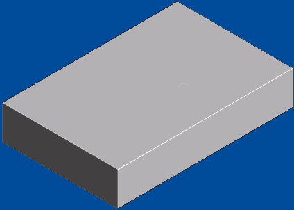

  4. [シミュレーション] タブ > [ViewMill] パネル > [無効] をクリックし、シミュレーションウィンドウをアクティブにします。これにより、現行背景に薄い灰色のブロックが表示されます。
  5. [シミュレーション] タブ > [ViewMill] パネル > [シェーディング] > [虹色] をクリックします。
