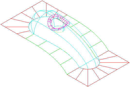

[ビュー] タブ > [外観] パネル > [ワイヤーフレーム] をクリックし、モデルをワイヤーフレーム表示します。
[ビュー] タブ > [外観] パネル のダイアログ ランチャー ボタン をクリックし、モデル表示オプション ダイアログを表示します。このダイアログを使用し、ワイヤーフレームモデルの外観を指定します。

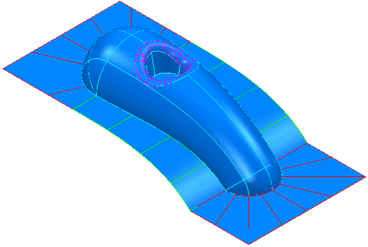

ワイヤーフレームビュー、および、シェーディングビューで、同時にモデルを表示することができます。
