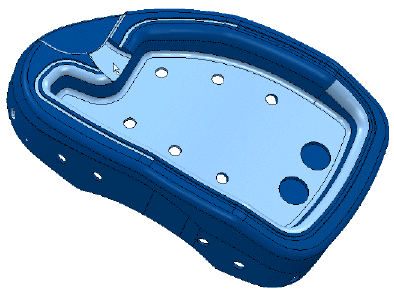

ドラッグ選択
ドラッグ選択アイテムを使用し、ドラッグ選択モードをアクティブにします。これにより、ドラッグによる個別エンティティ、または、複数の隣接したエンティティの選択が可能になります。
エンティティの選択方法 - ドラッグ選択モード
  1. [ホーム] タブ > [選択] > [モード] > [ドラッグ選択] をクリックします。
  2. PowerMill プロジェクト内で関連するエンティティをクリックし、選択します。
エンティティを選択解除するには、Ctrl キーを押しながら、選択解除するエンティティをクリックします。
