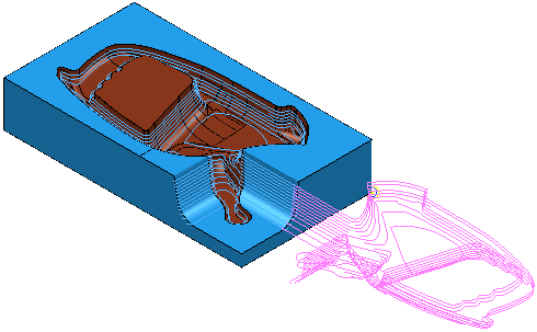

ラインでツールパスのミラーを実行する例
この例では、ユーザー定義ラインでツールパスのミラーを行う方法を説明します。オリジナル保持 オプションの使用により、変換の効果を速やかに確認することができます。
examples フォルダーの Chainsaw.ige モデルで、アクティブツールパスとして削り残し輪郭ツールパスを使用します。
  1. [ツールパス編集] タブ > [編集] パネル > [変換] をクリックし、ツールパス変換 タブを表示します。
  2. [ツールパス変換] タブ > [変換] パネル > [ミラー] をクリックし、ミラー ツールバーを表示します。
  3. を選択します。
  4. をクリックしてから、ブロックの右下コーナーをクリックします。
  5. をクリックします。これにより、アクティブツールパスのミラーが行われ、コピーされます。
  6. [ツールパス変換] タブ > [終了] パネル > [了解] をクリックして変更を了解し、ツールパスのコピーを作成します。
