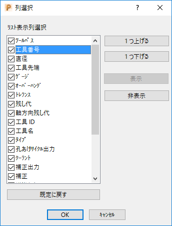

列ビューをカスタマイズするには、列選択 ダイアログを使用します。これにより、NC プログラム および 工具データベース ダイアログに表示される情報の量を制御し、優先順位を決定できます。

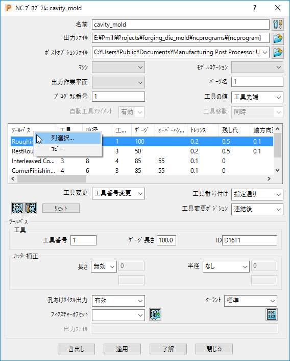

以下のように、NC プログラム、または、工具データベース ダイアログの列ビューをカスタマイズします。
  1. 列ヘディングを右クリックし、列選択 を選択します。
  2. 列選択 ダイアログで、以下の作業を行います。
    • 表示する各アイテムのチェックボックスを選択
    • 非表示にする各アイテムのチェックボックスを選択解除
  3. 列内のアイテムを並べ替えるには、移動対象アイテムを選択してから 1 つ上げる、または、1 つ下げる ボタンをクリックします。
  4. [OK]をクリックします。
カスタマイズを取消すには、既定に戻す ボタンをクリックします。
