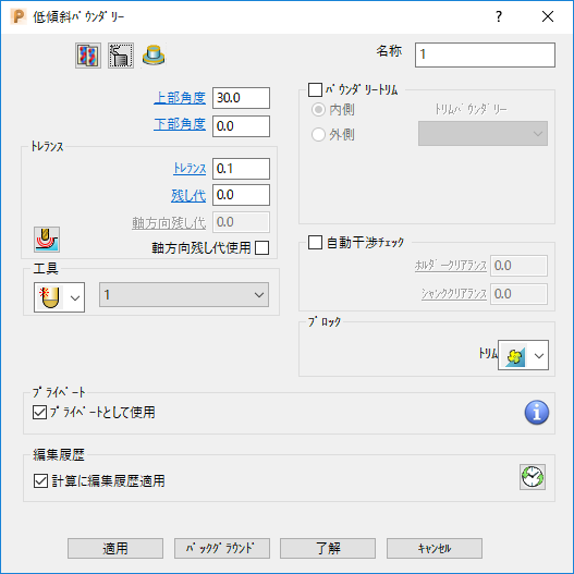

[バウンダリー] タブ > [計算] パネル > [設定] をクリックし、対応するバウンダリー ダイアログを表示します。
例えば、低傾斜バウンダリーでは、次図のようなダイアログが表示されます。
編集可能な項目は、ツールパス内のバウンダリーの使用状態により異なります。バウンダリーが使用中の場合、名称 項目のみ編集が可能になります。
