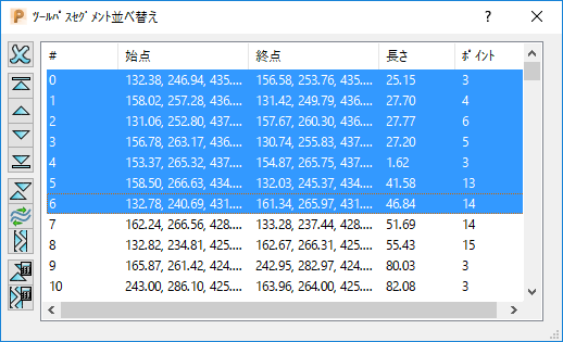

片道 / 往復切替え - 選択セグメントを 1 行おきに反転します。これにより、1 行おきに、セグメントの始点と終点が反転されます。 セグメントが未選択の場合、ツールパス全体に適用されます。次図のように、リストから複数のセグメントを選択します。
片道 / 往復切替え

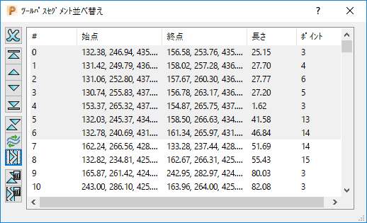

ボタンをクリックすると、1 行おきにセグメントの方向が反転されます。
この場合、セグメント 1、3、5 が反転され、0、2、4、6 は反転されません。
片道加工ツールパスで全セグメントを選択すると、往復で加工するよう切替わります。以下のように作用します。
オリジナル
反転された 1 行おきのセグメント
