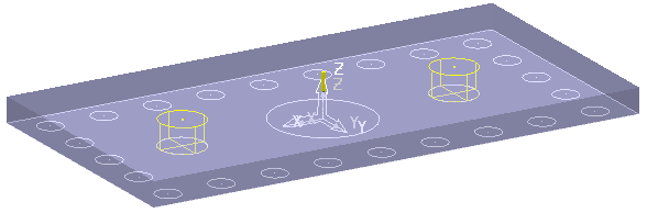

    モデル上で 2 つの直径 18mm の円を選択し、以下のように設定します。
    1. 作成元 から を選択します。
    2. 上部定義方法 から ブロック上部 を選択します。
    3. 底部定義方法 から ブロック底部 を選択します。
    4. 適用 に続き 閉じる をクリックし、ダイアログを閉じます。PowerMill は、モデル上に円フィーチャーを作成します。
