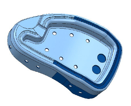

ボックス選択アイテムを使用し、ボックス選択モードをアクティブにします。これにより、ドラッグボックス内の全エンティティの選択が可能になります。
エンティティの選択方法 - ボックス選択モード

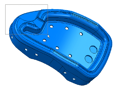

  1. [ホーム] タブ > [選択] パネル > [モード] > [ボックス選択] をクリックします。
  2. 選択対象エンティティ上で、クリックアンドドラッグします。
    PowerMill は、選択ボックス内の全エンティティを選択します。
選択エンティティグループからエンティティを選択解除するには、Ctrl キーを押しながら、選択解除するエンティティをクリックします。
エンティティを追加するには、Shift キーを押しながら追加対象エンティティをクリックします。
誤って必要なエンティティを選択解除してしまった場合、[ホーム] タブ > [選択] パネル > [戻る] をクリックし、直前の選択状態に戻します。
