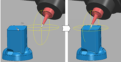

ポイントまでジャンプ
モデルをダブルクリックし、選択ポイントまでマシンをジャンプさせることができます。
Shift キーを押しながらアクティブツールパスをクリックすると、マシンが選択ポイントまでジャンプし、ツールパスに指定された工具軸を使用します。ツールパスの工具軸を表示するには、エクスプローラーでアクティブ ツールパスを右クリックし、[表示オプション] > [工具軸表示] をクリックします。

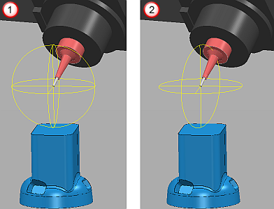

グラブハンドル
各グラブハンドルは、任意の軸に関連しています。グラブハンドルをドラッグすると、関連する軸の範囲内でマシンの移動が可能になります。円状グラブハンドルは工具軸を回転し、線状グラブハンドルは単一軸沿いに工具を移動します。切替え可能な 2 つのグラブハンドルセットを使用し、最適な工具設定、および、工具軸の取得が可能です。
[ダイナミック マシン制御] タブ > [工具軸制御] パネル > [アクティブ作業平面グラフィック] をクリックし、現在アクティブな作業平面 にアラインされたグラブ ハンドルを表示します。
[ダイナミック マシン制御] タブ > [工具軸制御] パネル > [マシン グラフィック] をクリックし、マシンの軸 にアラインされたグラブ ハンドルを表示します。
ドラッグハンドル上でカーソルを移動すると、ドラッグハンドルが強調表示されます。これにより、新規ポジションへのマシンのドラッグが可能になります。

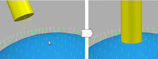

工具のドラッグ方法
工具上でカーソルを移動すると、カーソルが に変化します。これにより、モデル上でマシンを自由にドラッグすることができます。
ヒント: 工具を自由にドラッグ、または、マシンでモデルのスキャンを行い、現行工具軸が当該サーフェスの加工に適切であるかを迅速に確認することができます。
