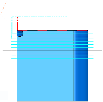

プロジェクト内のツールパスの色を修正する方法
  1. ツールパスが表示されていて、非アクティブであることを確認します。
  2. 個別のツールパス コンテキスト メニューから [色] > [編集] を選択します。
  3. 色選択 ダイアログで適切な色を選択し、OK をクリックします。
  4. 全ツールパスに対してこの作業を繰返し、色を変更します。この作業は、同時に 2 つ以上のツールパスを表示してスナップショットを撮影する場合に有用です。
