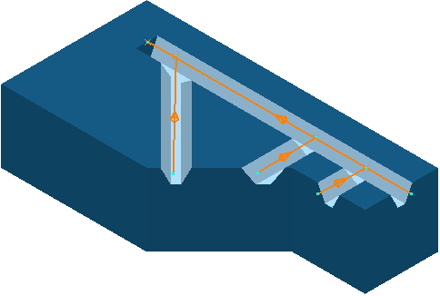

  5. [リブ パターン] 編集タブ > [作成] パネル > [ライン] > [単一線] をクリックします。

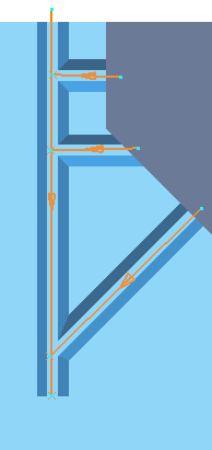

  6. 4 つの溝の近似センターラインを 4 本のラインとしてスケッチします。
    各溝を完全に加工するには、溝の端末を超過するようにラインの延長が必要です。各ラインの方向は、加工方向を指定します。プランジ時のリブ加工工具の破損を防止するために、各ラインで溝の解放端末からの開始を推奨します。
  7. ラインの方向が不明な場合、[リブ パターン編集] タブ > [表示] パネル > [方向表示] をクリックします。

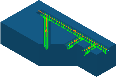

  11. 以下のように、リブ加工 ダイアログを設定します。
    1. スタイル から リブ側面 を選択します。
    2. 最大 Z 方向削り込み量3 と入力します。
    3. 計算 をクリックします。
    これにより、リブ加工ツールパスが作成されます。
