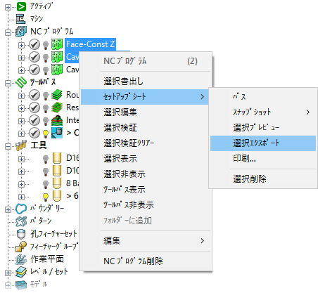

選択した NC プログラムのセットアップシートのエクスポート方法
使用する複数の NC プログラムを選択し、コンテキスト メニューから
セットアップ シート
選択エクスポート
を選択します。
これにより、複数の HTML ファイルがエクスポート フォルダーに作成され、
PowerMill
ブラウザ
タブにセットアップ シートが表示されます。
セットアップシートは、NC プログラムのコンテキストメニューから
印刷
を選択して印刷します。
