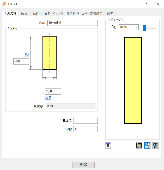

エンドミルの場合、次図のようなダイアログが表示されます。
白色の項目は編集可能で、灰色の項目は編集不可です。編集可能な項目は、ツールパスにおける当該工具の使用状態により異なります。使用中の場合、工具、シャンク、ホルダージオメトリの編集はできません。未使用の場合、全項目の編集が可能です。
