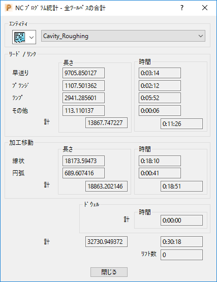

すべてのリード、リンク、加工移動の長さや時間、および選択 NC プログラムのリフト数を表示することができます。
NC プログラム統計の表示方法
  1. [NC プログラム] タブ > [アクティブ] パネルのリストから、当該 NC プログラムを選択してアクティブにします。
  2. [NC プログラム] タブ > [編集] パネル > [ユーティリティ] > [統計] をクリックします。
    NC プログラム統計 - 全ツールパスの合計ダイアログが表示されます。
このダイアログには、以下のオプションが表示されます。
