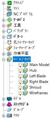

ブリスクを加工するには、各ブリスクコンポーネントが、レベル、または、セットに格納されている必要があります。この例のモデルには、使用するセット、および、レベルが含まれています。
注: ハブ、シュラウド、左ブレード、右ブレード、スプリッターブレードの全てが、個別のレベル / セットに格納されている必要があります。
- ハブ
- シュラウド
- 左ブレード
- 右ブレード
これら 4 つのセット / レベルのみが、ブリスク全体の加工に必要なサーフェスになります。
