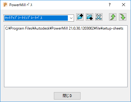

同一のセットに属する 5 つの異なるテンプレートの選択が可能です。 選択中のテンプレートセットへのパスを表示する方法
- [ファイル] タブ > [オプション] > [カスタマイズ - パス] をクリックします。
- PowerMill パス ダイアログのリストから セットアップ シート テンプレート パス を選択します。これにより、選択中のテンプレートにパスが表示されます。
- 閉じる をクリックします。
