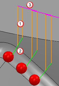

[送り/速度] ページを使用して、検査プローブ パス内の移動タイプごとに速度を指定します。
アプローチ送り速度
— 安全領域とアプローチ距離の間を移動する際のプローブの速度を入力します
測定送り速度
— アプローチ距離から開始するサーフェスの検索を行う際のプローブの速度を入力します
。プローブは、検索距離までこの速度を維持します。
コネクター送り速度
— アプローチ間で安全領域内を移動する際のプローブの速度を入力します
。急に加速するとプローブが不適切にトリガーされる可能性があるため、これは通常はマシンの早送り移動より小さい値になります。
