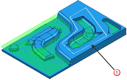

アクティブなツールパスを指定されたバウンダリーに制限するには、ツールパス トリム ダイアログで トリム対象 から バウンダリー を選択します。リストから バウンダリー を選択します。その後、投影平面 から アクティブ作業平面ビュー平面ベストフィット平面 のいずれかを選択し、適用 をクリックします。
オリジナルツールパス
トリムツールパス
