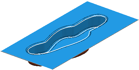

  1. examples フォルダーから DeepFlatMould.dgk モデルを開き、ブロック、工具、低傾斜バウンダリー を作成します。
  2. 外側の 2 つの輪郭を選択し、Delete キーを使用して削除します。
  3. バウンダリー内に モデル領域切削 ツールパスを作成します。
  4. キャビティのみの加工が行われます。

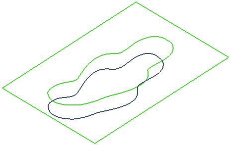

  1. ブロックバウンダリー を作成します。
  2. [バウンダリー] タブ > [編集] パネル > [カーブ編集] をクリックし、カーブ編集 タブを表示します。
  3. [編集] タブ > [編集] パネル > [変換] > [オフセット] をクリックし、オフセット ツールバーを表示します。
  4. 以下のように、オフセット ツールバーで作業を行います。
    1. オフセット タイプ フライアウトから 2D ラウンド ボタンをクリックします。
    2. 距離10 と入力します。
    これにより、バウンダリーが 10mm オフセットされます。
  5. このバウンダリーを使用し、領域切削ツールパスの作成が可能です。ツールパス、および、全アプローチ動作は、当該バウンダリー内に含まれます。
