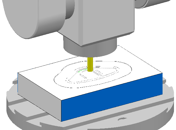

シミュレーションの組合せ方法
この例では、異なるモデルのシミュレーションを組合わせる方法を説明します。
  1. [シミュレーション] タブ > [シミュレーションパス] パネル > [エンティティリスト] から、シミュレーションを実行するツールパス、または、NC プログラムを選択します。
  2. [シミュレーション パス] パネル > [工具リスト] から、シミュレーションに使用する工具を選択します。
    工具 オプションにより、ツールパスの作成に使用されたオリジナル工具以外の工具を使用し、シミュレーションを実行することができます。例えば、ツールパスの作成に使用された工具先端に、工具シャンク、および、ホルダーを追加することができます。
  3. [シミュレーション] タブ > [ViewMill] パネル > [無効] をクリックして ViewMill を有効にし、シミュレーションウィンドウにシェーディング ブロックを表示します。
  4. [シミュレーション] タブ > [ViewMill] パネル > [モード] > [回転可能] をクリックします。
  5. [マシン] タブ > [ファイル] パネル > [インポート] をクリックし、読込み対象マシンを選択します。
  6. [シミュレーション] タブ > [シミュレーション制御] パネル > [実行] > [最後まで実行] をクリックし、最後までシミュレーションを実行します。
