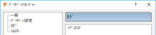

  3. 以下のように、タグを作成します。
    1. タグ追加 をダブルクリックします。

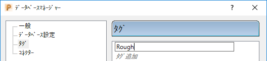

    2. タグ名を入力します。
    3. Enter キーを押し、リストにタグを表示します。
