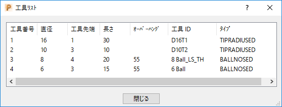

NC プログラム内の工具を表示する方法
NC プログラム内で使用されている全工具、および、工具の作成に使用されたパラメーターを表示することができます。
NC プログラム内の工具を表示する方法
[NC プログラム] タブ > [アクティブ] パネルのリストから、当該 NC プログラムを選択してアクティブにします。
[NC プログラム] タブ > [編集] パネル > [ユーティリティ] > [工具リスト] をクリックします。
工具リスト
ダイアログが表示されます。
