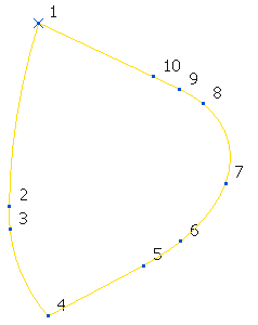

この例では、特定ロケーションで閉鎖カーブを解放する方法を説明します。以下のカーブを使用します。
  1. [カーブ ツール] タブ > [表示] パネル > [ポイント番号] をクリックします。これにより、カーブ上の全ポイントの番号付けが行われます。
  2. [カーブ ツール] タブ > [セグメント] パネル > [解放/閉鎖] をクリックします。
    PowerMill は最初と最後のポイント間のセグメントを削除し、カーブを解放します。この場合、ポイント 1 と 10 が当該ポイントになります。
  3. [カーブ ツール] タブ > [履歴] パネル > [元に戻す] をクリックし、ステップ 1 の閉鎖カーブを表示します。

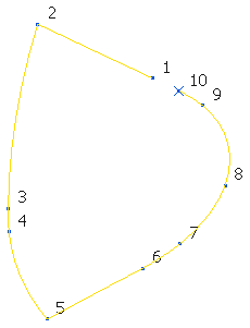

  4. ポイント 10 を選択します。
  5. [カーブ ツールタブ] > [ポイント] パネル > [再番号付け] をクリックします。
    これにより、選択ポイントが ポイント 1 になります。
  6. [カーブ ツール] タブ > [セグメント] パネル > [解放/閉鎖] をクリックします。
    この作業でも、ポイント 1 と 10 の間のカーブが解放されます。ただし、ポイントの再番号付けにより、解放セグメントのロケーションが変更されます。
