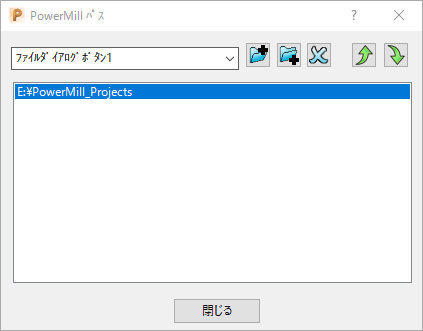

  1. [PowerMill パス] ダイアログは、[ファイル] タブ > [オプション] > [カスタマイズ - パス] をクリックして表示します。
  2. パス リストから ファイルダイアログボタン 1 を選択します。
  3. リスト最上部にパス追加 ボタンをクリックします。パス選択 ダイアログが表示されます。
  4. 適切なディレクトリに移動します。必要に応じて、新しいフォルダーの作成 ボタンを使用します。ダイアログ下部にパス名が表示されます。 [OK]をクリックします。
    これにより、パスがパスリストに追加されます。
  5. 閉じる ボタンをクリックし、終了します。

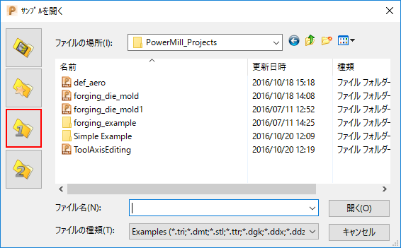

  1. [ファイル] タブ > [インポート] > [サンプル] をクリックします。
  2. ボタンをクリックします。 指定ディレクトリ内のファイルが表示されます。

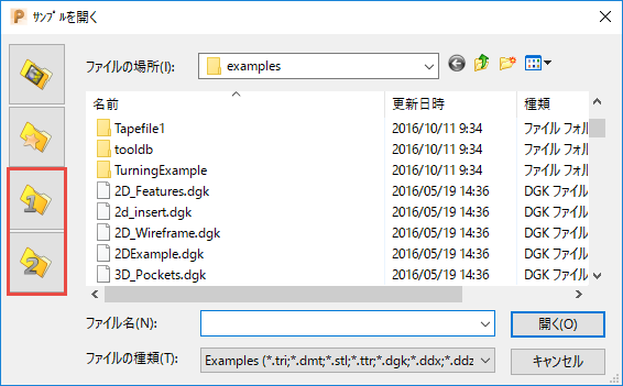

    注: パスリストに 2 つ以上のパスを追加すると、リストの最上部のパスの内容のみが表示されます。
に対し、同一の作業を繰返すことができます。
