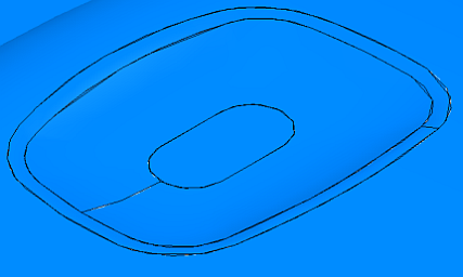

部分拡大
- このオプションをクリックしてから、部分拡大対象領域をボックス選択します。たとえば、次のように使用されます。
変換前
部分拡大
変換後
拡大
- グラフィック ウィンドウの中心を拡大します。適切なズームが得られるまで、マウスをクリックします。
縮小
- グラフィックウィンドウの中心から縮小します。適切なズームが得られるまで、マウスをクリックします。
