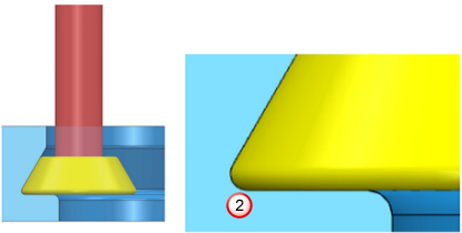

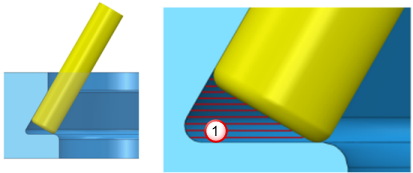

ダブテールを使用しないと、たとえば R 付きエンドミルではコーナーの鋭角 にアクセスできないため、アンダーカットの円錐状のサーフェスの加工には複雑なソリューションが必要です。R 付きエンドミルを使用した後で、小さいボール エンドミルまたはディスク カッターを使用して、コーナーを鋭角にしてすべての素材を削除する必要があります。
ダブテールを使用すると、同じアンダーカットをより簡単に加工することができます。工具の円錐状のサーフェスでスウォーフ加工を行うことができるため、適切な領域切削の後でダブテールを使用して、アンダーカット、フィレット、および底部の水平サーフェスの形成を 1 つのパスで行うことができます 。ダブテールの使用には、より大きい工具を使用でき、工具軸が使いやすくなるという利点もあります。
