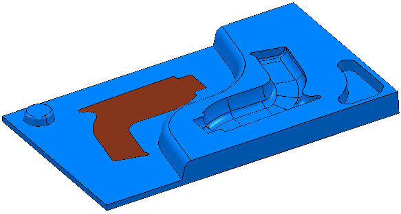

  1. 非表示にするサーフェスを選択します。
  2. [ビュー] タブ > [表示] パネル > [表示切替え] > [選択非表示] をクリックします。
    全ての表示切替えオプションは、グラフィックコンテキストメニューから利用することができます。

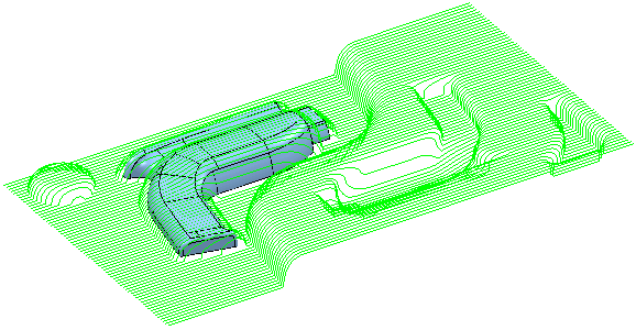

  3. [ビュー] タブ > [表示] パネル > [表示切替え] > [表示/非表示切替え] をクリックし、選択アイテムのみ表示します。
    表示するサーフェスを選択し、[ビュー] タブ > [表示] パネル > [表示切替え] > [選択以外非表示] を選択しても、同一の結果を得ることができます。
    これはビジュアルツールです。そのため、非表示の全サーフェスもモデルに存在します。ツールパスを作成する場合、表示中のモデルに加え、モデル全体が考慮されます。

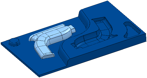

  4. 全サーフェスを表示するには、[ビュー] タブ > [表示] パネル > [表示] をクリックします。
