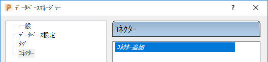

  2. ツリーで コネクター を選択し、コネクター ページを表示します。
  3. コネクター を作成します。

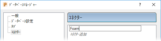

    1. コネクター追加 をダブルクリックします。
    2. Foam のようなコネクター名を追加します。
    3. Enter キーを押し、リストにコネクターを表示します。
