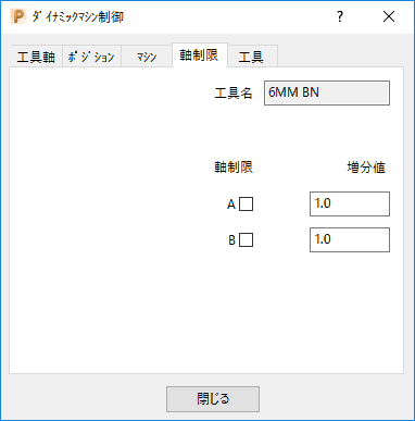

ダイナミックマシン制御 モードダイアログ 軸制限 タブを使用し、実際の機械軸の増分値を入力することにより、バーチャル機械軸がより正確に移動できるようにします。
このタブには、以下のオプションが表示されます。
- 工具名 - 工具の名称です。
- 軸制限 - 指定増分値で軸の移動を制限します。
- 増分値 - 増分値を指定します。
注: 増分制限なしで軸を調整すると、実際のマシンでは実行不可能な軸ポジションになる場合があります。 例えば、現行軸の値が 83.34 で 1 の増分値で軸を制限すると、軸の調整時に軸の値は 83 に切下げられ、83.34 - 84.34 - 85.34 ではなく 83 - 84 - 85 となります。
