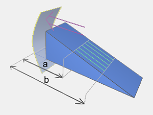

手動 - 最小距離と最大距離を指定して、投影範囲を手動で指定します。自動 オプションで加工しないジオメトリを投影する、より複雑なパーツに便利です。最小距離と最大距離を指定することで、投影で意図しないジオメトリをバイパスして、加工するジオメトリのみに焦点を合わせることができます。
  • 最小距離 - 投影が開始される参照からの距離。
  • 最大距離 - 投影が終了する参照からの距離。
最小距離 (a)最大距離 (b) の間の距離は、投影が行われる領域とツールパスが生成される領域です。
