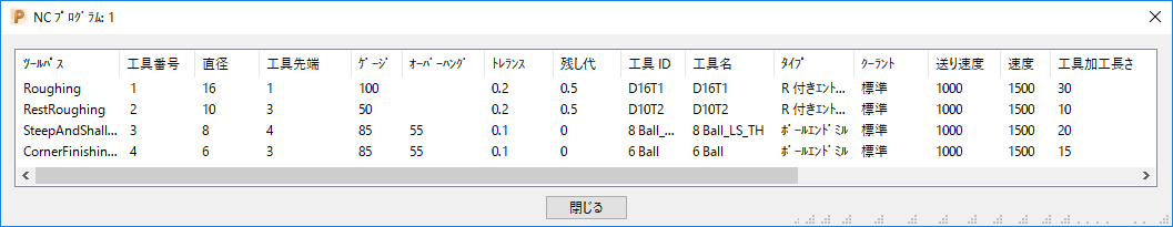

NC プログラム内のツールパスを表示する方法
NC プログラム内で使用されている全ツールパス、および、ツールパスの作成に使用されたパラメーターを表示することができます。
[NC プログラム] タブ > [アクティブ] パネルのリストから、当該 NC プログラムを選択してアクティブにします。
[NC プログラム] タブ > [編集] パネル > [ユーティリティ] > [ツールパス リスト] をクリックします。
