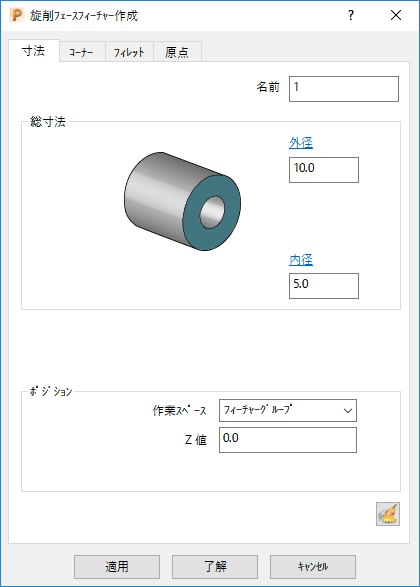

旋削フェース フィーチャーの寸法を指定する
名称 - フィーチャー名を入力します。
外径 - 値を入力し、フィーチャーの外径を指定します。
内径 - 値を入力し、フィーチャーの内径を指定します。
作業スペース - 作業を行う作業スペースを選択します。
Z 値 - ワークスペースを基準にして、Z 軸に沿ってフィーチャーの位置を指定する値を入力します。
リセット - フィーチャー作成パラメーターを既定値にリセットします。
