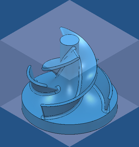

この例では、examples フォルダーの Impeller.dgk モデルを使用し、プランジ切削 の使用方法を説明します。

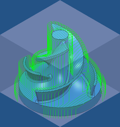

  2. ラスター仕上げ加工 ツールパスを作成します。

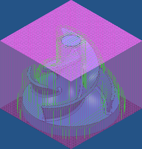

  3. ストックモデル コンテキストメニューから ストックモデル作成 を選択します。
    1. 個別のストック モデル コンテキスト メニューから [適用] > [ブロック] を選択します。
    2. ストックモデルを展開して ブロック を右クリックし、コンテキストメニューから 計算 を選択します。PowerMill は、ブロックのストック モデルを作成します。

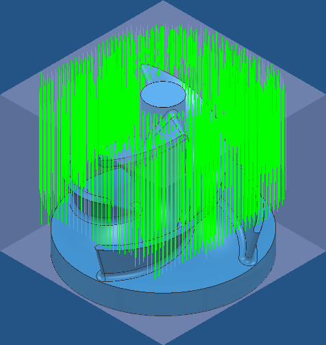

  4. [ホーム] タブ > [ツールパス作成] パネル > [ツールパス] をクリックし、ストラテジー選択 ダイアログを表示します。3D 領域切削加工 カテゴリから プランジ切削 を選択します。
  5. ツールパス リストから、ステップ 2 で作成した ラスター仕上げ加工 ツールパスを選択します。このパスを プランジ切削 ツールパスのパターンとして使用します。
  6. ストックモデル リストから、ステップ 3 で作成したストックモデルを選択します。これにより、未加工ストックが表示されるため、PowerMill による削除対象素材の算出が可能になります。
  7. コア半径2 と入力します。これは、加工エッジのない工具の中心部を定義します。
  8. 引戻し距離0.5 と入力します。これにより、パーツに傷を残さず、余分な加工移動が追加されないように、モデルから工具を引戻す距離が定義されます。
  9. 計算 をクリックし、プランジ切削ツールパスを計算します。

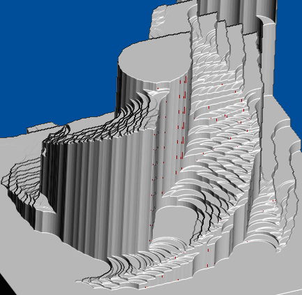

PowerMillViewMill シミュレーション を使用し、ツールパスを確認します。
  1. プランジ切削ツールパス コンテキストメニューから 最初からシミュレーション を選択します。これにより、シミュレーション タブが表示されます。
  2. [シミュレーション] タブ > [ViewMill] パネル > [無効/有効] をクリックします。
  3. [シミュレーション] タブ > [シミュレーション制御] > [実行] > [最後まで実行] をクリックします。
    これにより、高速の大量削除送りが作成されます。ただし多くの場合で、削り残し荒加工ツールパスを使用して、プランジ切削ツールパスをたどる必要があります。
