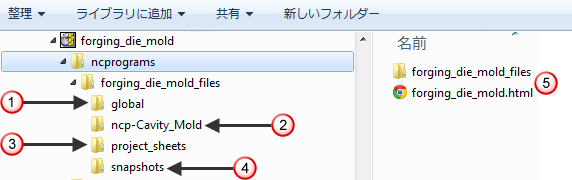

フォルダの構造
セットアップ シートをエクスポートすると、指定したエクスポート フォルダーに書出されます。ncprograms フォルダーの下に、次のエクスポート構造が作成されます。
global フォルダーには、さまざまなイメージ(ツールやロゴなど)と css が含まれています。
ncp-xxxxx フォルダーには、指定 NC プログラムに固有のセットアップ シートが含まれています。xxxxx は、エクスプローラーで表示される名前です。
project_sheets フォルダーには、プロジェクト固有のセットアップ シートが含まれています。
snapshots フォルダーには、取得したすべてのスナップショットが含まれています。
- さらに、<export file>.html ファイルが ncprograms フォルダー内に作成されます。このファイルを使用して、作成されたセットアップ シートを参照できます。
ヒント: エクスポートされたセットアップ シートをフォルダー構造とともに削除するには、ncprograms フォルダーから <export file>.html ファイルを削除します。
