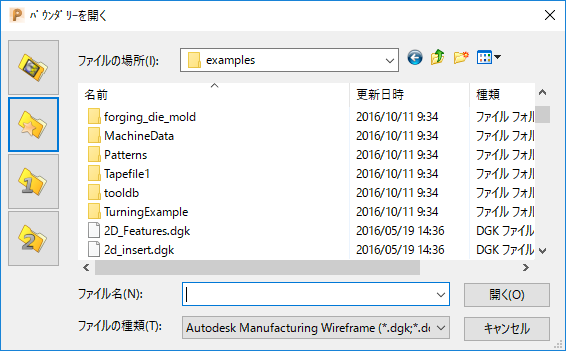

[バウンダリー] タブ > [ファイル] パネル > [インポート] をクリックし、
バウンダリーを開く
ダイアログを表示します。
使用するファイルを選択し、
開く
をクリックします。
