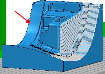

  1. エクスプローラーの ツールパス 分岐でツールパスを右クリックし、最初からシミュレーション を選択します。
    マシンがワークピースのサーフェスを下向きに加工するので、マシンヘッド、および、A 軸成分がワークピースと干渉します。

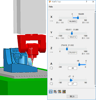

  3. [ダイナミック マシン制御] タブ > [設定] パネル > [マシン ポジション] をクリックし、マシン ポジション ダイアログを表示します。
    このダイアログには、各機械軸のポジションが表示されます。このダイアログの表示により、軸の移動を確認することができます。これは、リミットを超過して軸を移動する場合などに有用です。
