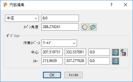

円弧編集 ダイアログを使用し、円、または、円弧の編集を行います。円弧編集 ダイアログは、カーブ編集 タブの表示中に円弧をダブルクリックして表示します。
このダイアログには、以下のオプションが表示されます。
- 半径 / 直径 - 隣接する項目への入力値が、円 / 円弧の半径の場合は 半径、直径の場合は 直径 を選択します。
- 円 / 円弧の半径、または、直径を入力します。
- スパン角度 - 円弧のスパンを度数で表示します。
スパン角度 - 135
スパン角度 - 270
円作成 - 円弧を円に変換します。変換前
変換後
円弧反転 - 選択円弧の方向を反転します。変換前
変換後
- 作業スペース - ワールド、作業平面、相対ワークスペースのいずれかであるワークスペースを選択し、円弧を編集します。
- 中心 - 円弧中心の座標を入力します。
円弧の中心ポジションをロック - ロック解除 時には、円弧中心の移動が可能になります。
ロック
されると、円弧中心のロケーションが固定されます。
- 通過 - 円の円周上のポイントの座標を入力します。
中心ポジション/通過ポジション - ポジション ダイアログを使用し、座標を入力します。
注: 円弧編集 ダイアログの表示中でも、グラフィックで円弧の編集は可能です。ただし、円弧の選択解除、または、円弧以外の選択は実行できません。
