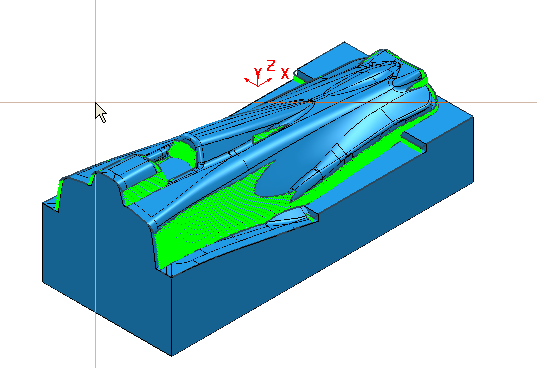

クロスヘア
- クロスヘアカーソルを表示します。この操作のショートカットキーは、
Ctrl + H
です。

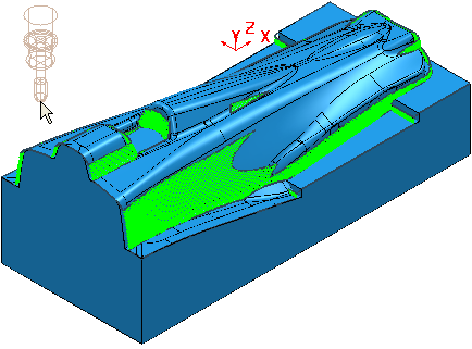

工具
- 現行工具カーソルを表示します。 この操作のショートカットキーは、
Ctrl + T
です。このメニューオプションを使用し、パーツへの工具アクセスを視覚チェックします。
工具先端
- 中心カーソルロケーションに、工具先端が配置される工具カーソルを表示します。
工具中心
- 中心カーソルロケーションに、工具中心が配置される工具カーソルを表示します。
