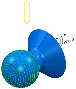

  3. パターン方向 から V を選択し、サーフェス投影仕上げ加工 ツールパスを作成します。球状サーフェスを選択し、10mmボールエンドミル 工具、および、ステップオーバー5 を使用してツールパスを作成します。工具軸 から リード/リーン を選択し、リード および リーン0 と入力します。
  4. をクリックし、ツールパスのコピーを作成します。
  5. ストラテジーページで をクリックし、工具軸 ページを表示します。工具軸リミット オプションを選択し、工具軸リミット ページを表示します。
  6. 以下のように、工具軸リミット ページを設定します。
    1. モード から ツールパス削除 を選択します。
    2. エレベーション角度 - 始点0終点90 と入力します。

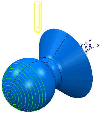

  7. グラフィックウィンドウで球状サーフェスを選択し、サーフェス投影仕上げ加工 ダイアログの 計算 をクリックして、ツールパスの再計算を行います。
    エレベーション角度 リミットに達するまで、ツールパスの一部のみが作成されます。
    ただし、加工リミットが適切な作業平面で定義されていないため、適切なツールパスにはなりません。そのため、Y 軸で 270 回転した作業平面の作成が必要になります。

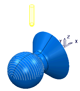

  12. ステップ 2 から 4 を繰返します。ただし、今回は リミット ページから作成済みの 作業平面 を選択します。
    その他のパラメーターは変更せずに、新規作業平面が 非アクティブ であることを確認します。
  13. モデルの球状サーフェスを選択し、サーフェス投影仕上げ加工 ツールパスを再計算します。
